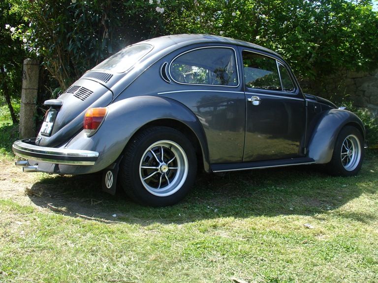

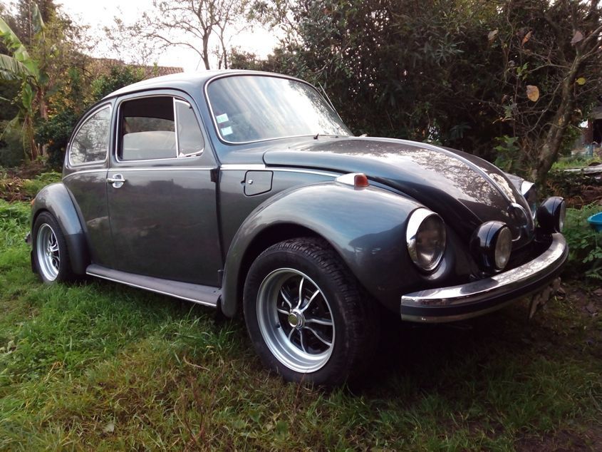

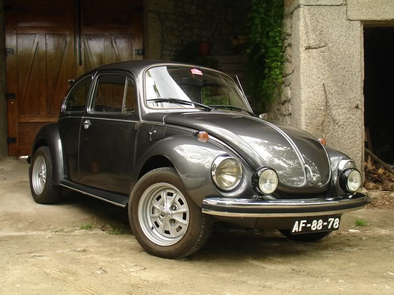

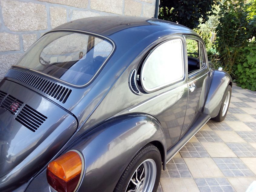

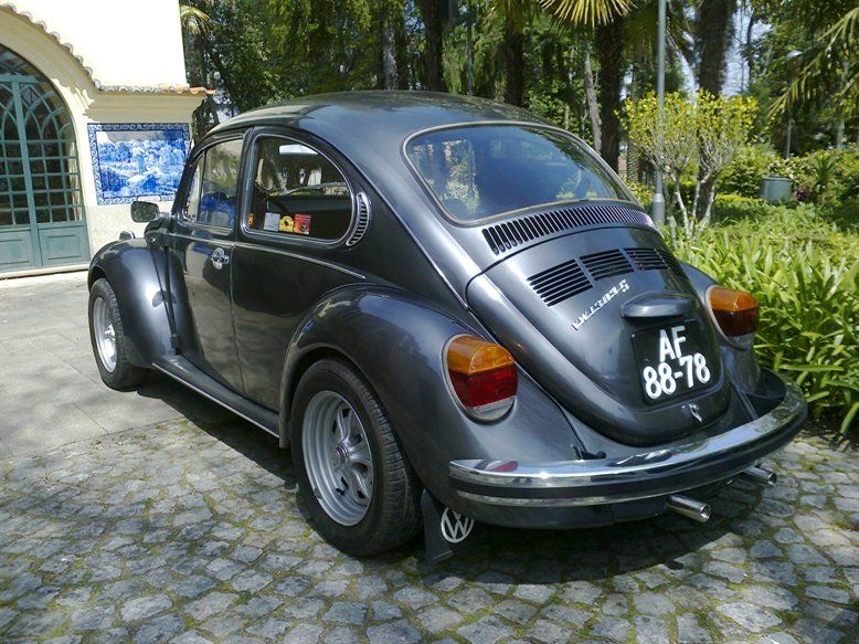

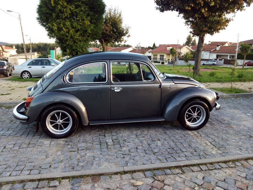

Olá pessoal,
Este 1303 S tem a matricula do dia 25 de Abril de 1974, mesmo do dia da revolução, Já está na família há muitos anos.
Tenho feito alguns melhoramentos desde que o tenho, pois este carro pertencia ao meu pai, e foi o carro da casa para todos os serviços durante mais de 20 anos.

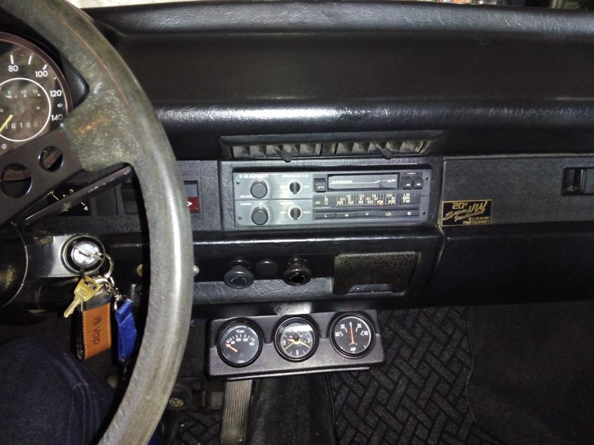

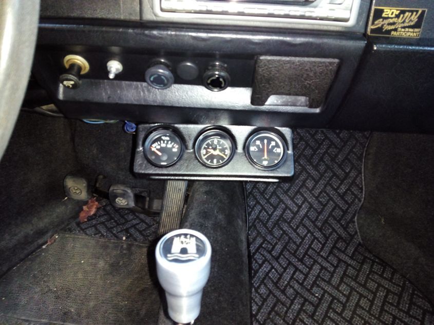

Em relação às alterações que quero fazer são, colocar uns manómetros, pôr os cibié a funcionar, a panela de escape que ele tinha quando o meu pai o comprou, e possivelmente rebaixar a frente qualquer coisita... tudo a seu tempo.
Também está a precisar de alguns tratamentos à pintura/chapa, mas isso só vai acontecer quando o outro 1303 estiver pronto.
A alcunha "O Major" foi da responsabilidade de um amigo que o baptizou, e não, não tem nada a ver com o outro conhecido Major, "O Valentão".
Ficam algumas fotos deste fantástico carro que durante algumas temporadas no ano é o meu "daily driver".

Mensagem  Rogério Amorim em Qui 25 Ago 2011, 14:10
Amigo Nuno, está bem estimado e em muito bom estado esse carocha. Sim senhor uma relíquia de família.
Pessoalmente só lhe fazia uma alteração, que era pintar as jantes conforme o original, mas isto é apenas a minha opinião, ficava um "must" a meu ver "O Major".
Ter um carro deste como "daily driver" deve ser fixe. Very Happy Very Happy Very Happy
Gosto dos faróis de apoio frontais, dá-lhe um look diferente.
Um Abraço.

Uma das alterações é mesmo essa, pintar as jantes conforme o original, quero também colocar 1 espelho do lado direito, e talvez um kit de carburadores de corpo duplo Dellorto que já tenho há quase 2 anos e ainda não tive coragem de instalar porque o motor está no estado que se vê na foto.

Mensagem  Ricardo Oliveira em Sex 26 Ago 2011, 09:49
Grande Nuno!
O homem dos 1303, desta vez apresenta-nos o " revoltado";
Conheço esse carro, está muito bom, caiu nas mãos de quem sabe verdadeiramente de macânica.
Por mim deixava como está, com as jantes pintadas de origem e não fazia grande " revolução". Very Happy
Os 1303 são carros com aquela "aura" de quem termina uma carreira ainda a saltar no palco, com muito para dar.
Abraço;

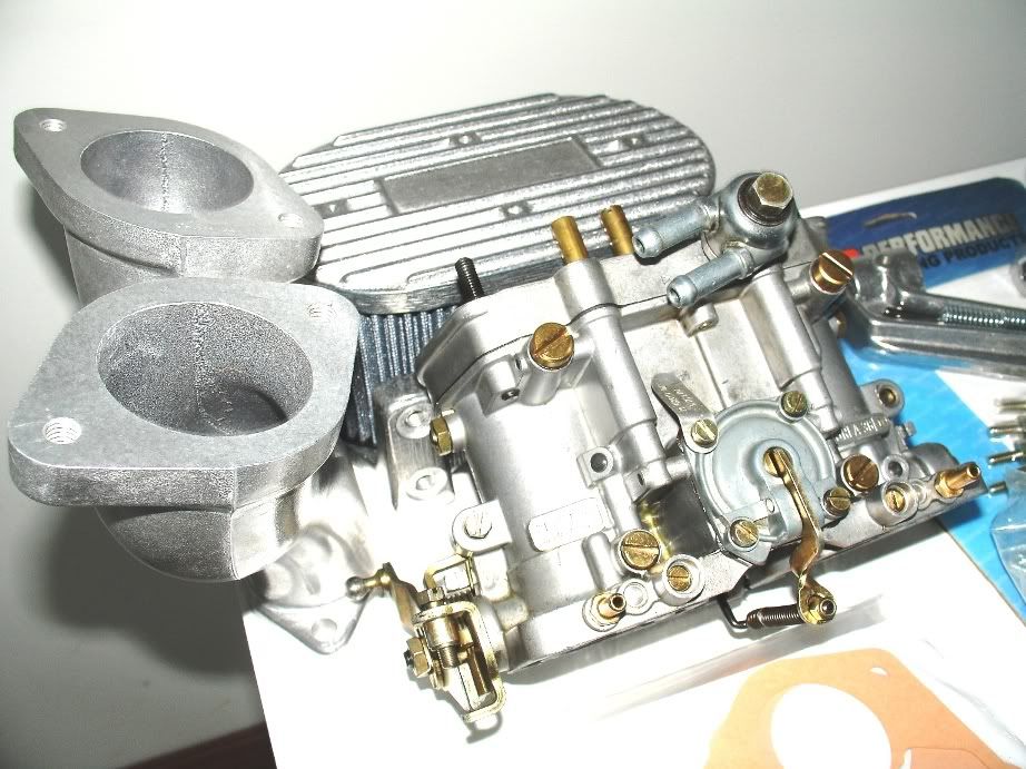

Em breve para o Major
VW1303 S "O Major" DSC03926
VW1303 S "O Major" DSC03930
VW1303 S "O Major" DSC03933

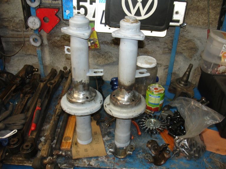

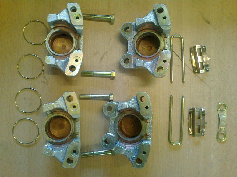

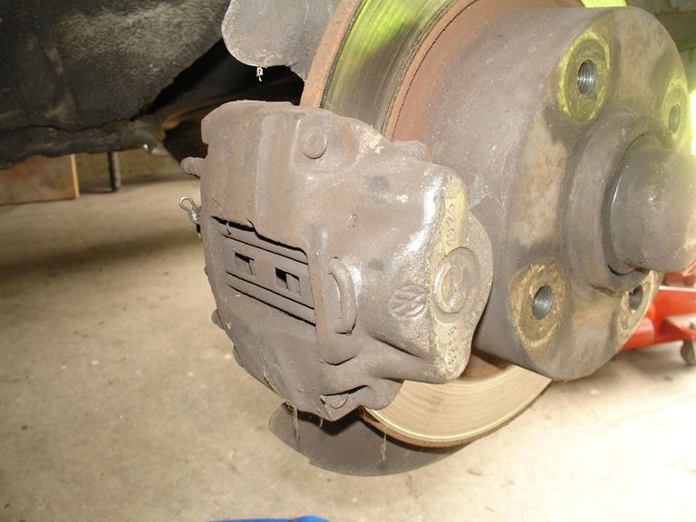

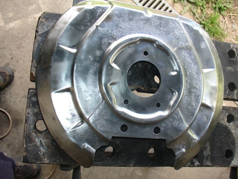

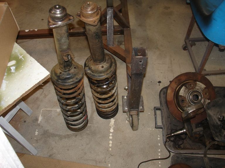

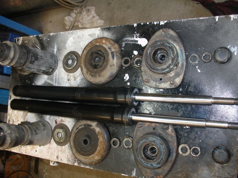

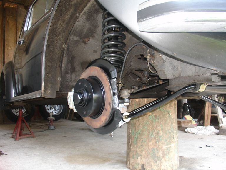

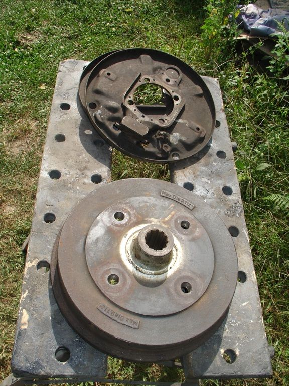

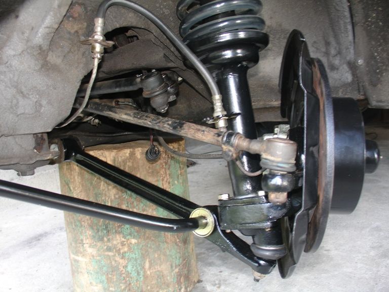

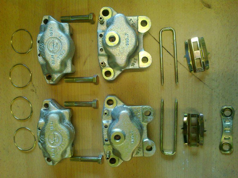

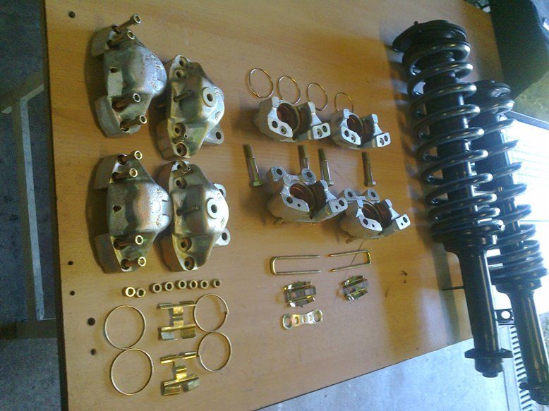

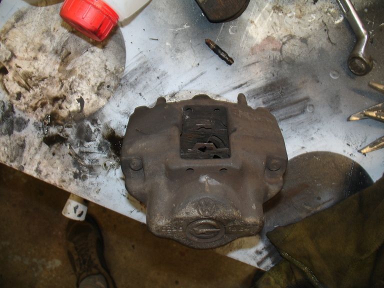

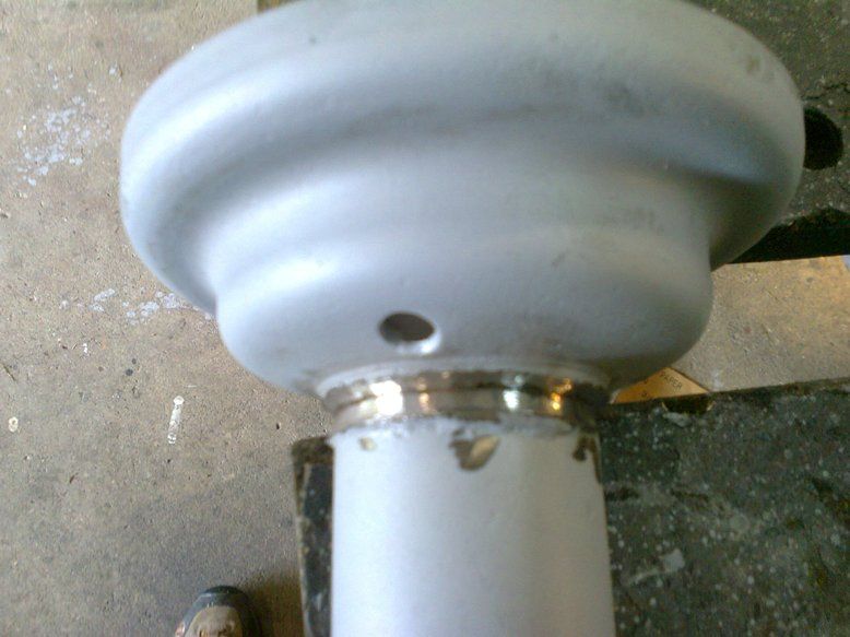

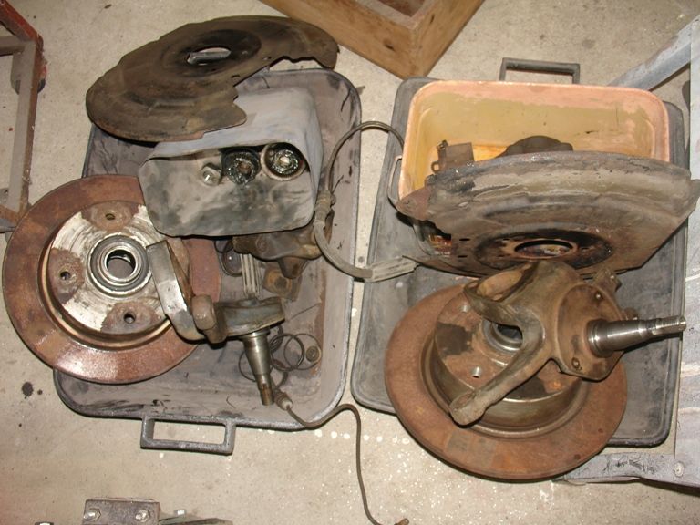

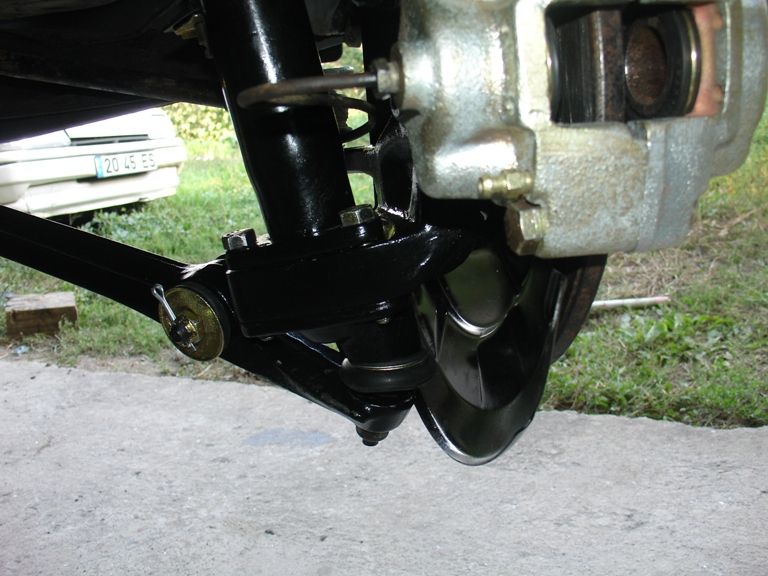

Durante o ano que passou fiz uns trabalhos neste carro que ainda não partilhei aqui no fórum, ficam algumas fotografias do que foi feito.
comecei por desmontar e preparar um conjunto completo de suspensão da frente e travões
VW1303 S "O Major" DSC08612_zps04ac84e6
VW1303 S "O Major" DSC08588_zpsc28b7d51
VW1303 S "O Major" DSC08613_zpsff3d7490
VW1303 S "O Major" DSC08694_zps6a08c33b
VW1303 S "O Major" Fotografia0606_zps9120264d
aproveitei para rebaixar um bocadinho a frente
VW1303 S "O Major" Fotografia0607_zps12a2e38f
VW1303 S "O Major" DSC08878_zps1351f0a1
VW1303 S "O Major" DSC08883_zpscbd486eb
VW1303 S "O Major" DSC08903_zps72ab3061
VW1303 S "O Major" DSC08908_zps02f0a343
VW1303 S "O Major" DSC08919_zps22f5de44
VW1303 S "O Major" Fotografia0624_zpsda5ec4e3
VW1303 S "O Major" Fotografia0627_zpse56423e7
VW1303 S "O Major" Fotografia0632_zps21cb8cae
VW1303 S "O Major" Fotografia0619_zpscb363bf9

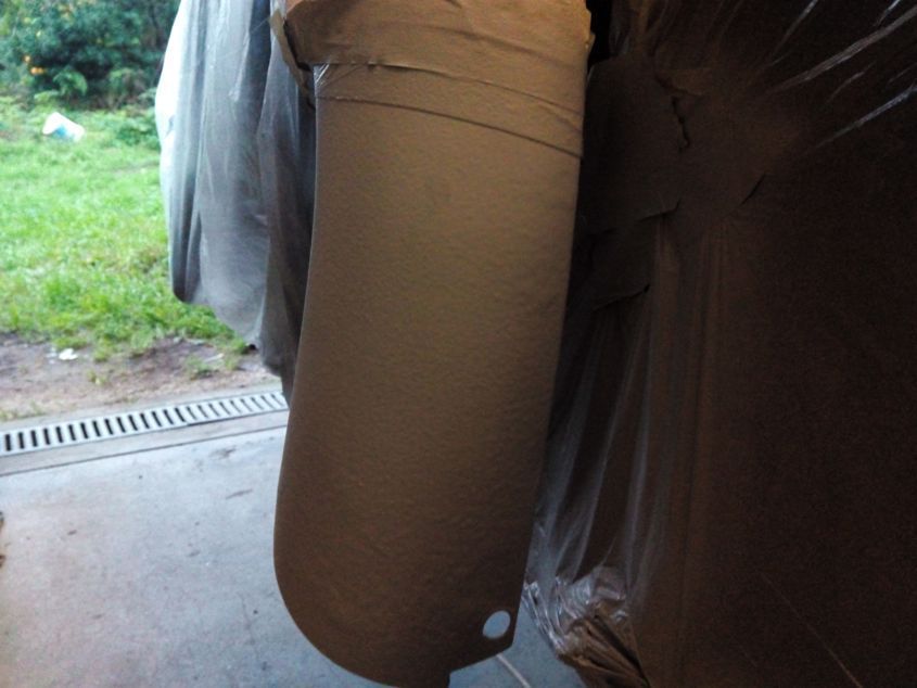

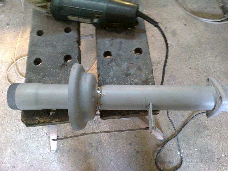

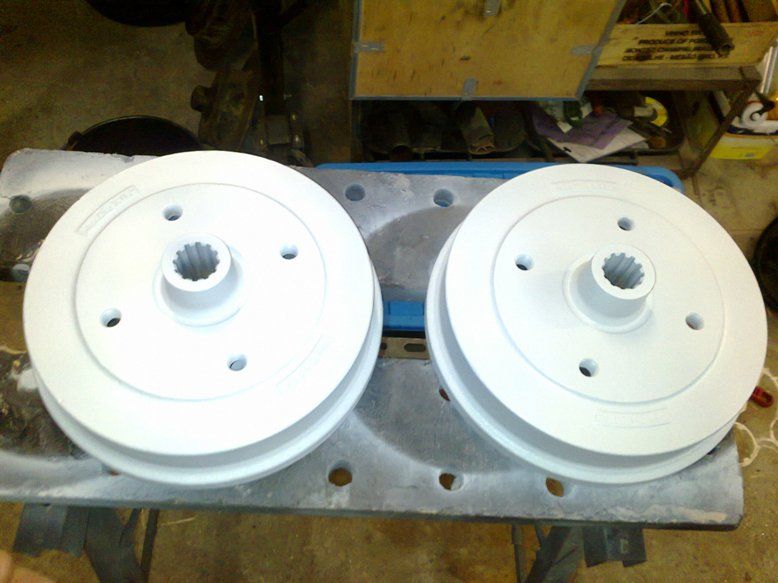

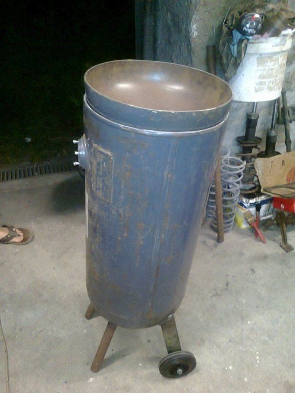

entretanto e ao mesmo tempo que ia restaurando estas peças fiz uma decapadora para ajudar a limpar as peças
VW1303 S "O Major" Fotografia0691_zps15322238
... conclusão, a decapadora funciona bem, mas precisa de um compressor forte e com um filtro para a agua.
os trabalhos na suspensão e travões continuaram
VW1303 S "O Major" DSC02808_zpsb871d92c
VW1303 S "O Major" DSC02806_zpsee75f5a6
VW1303 S "O Major" DSC02804_zps6babefa3
VW1303 S "O Major" DSC02798_zps349ba43e
depois de fazer este trabalho ao trem da frente, resolvi fazer o mesmo à suspensão e travões de trás, mas as fotos ficam para outra oportunidade.

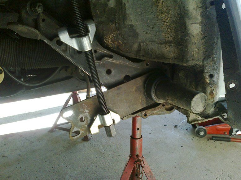

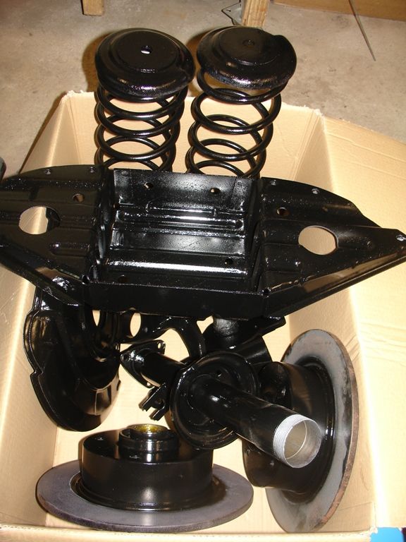

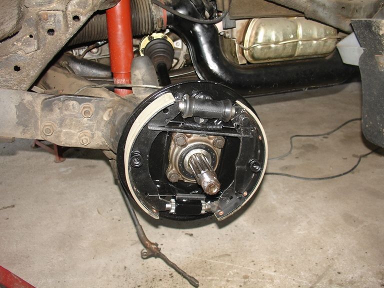

Mensagem  wolfburger em Sex 18 Jan 2013, 16:31

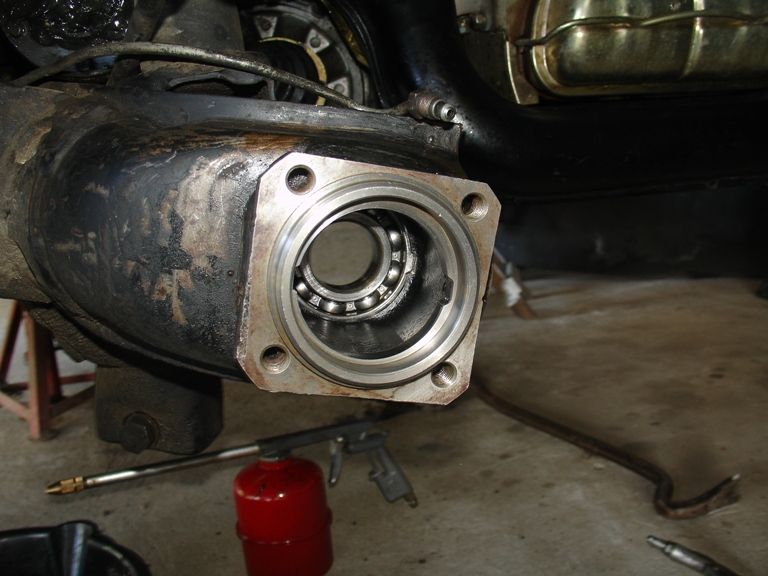

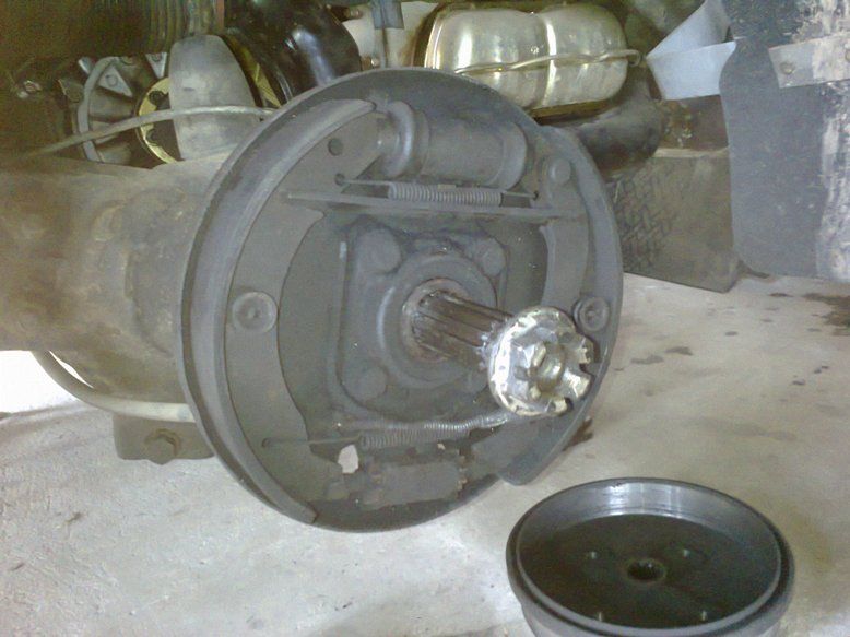

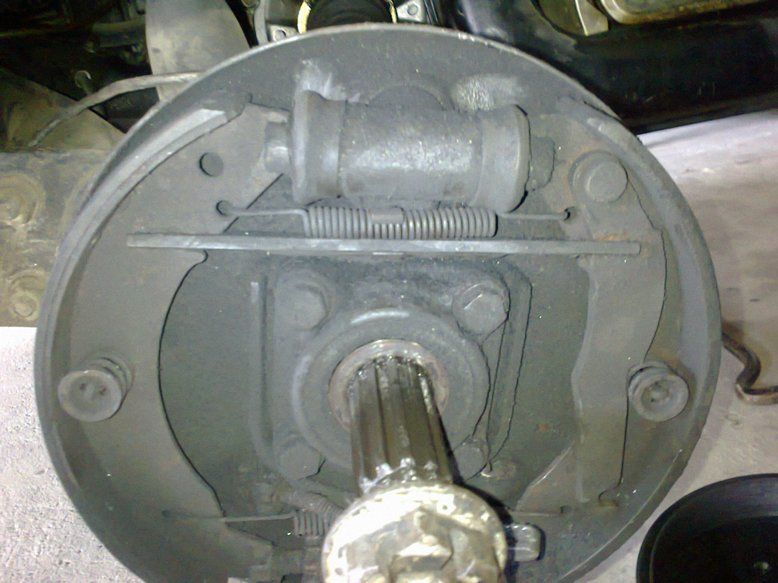

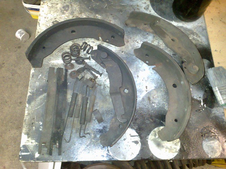

agora nos travões e suspensão de trás:

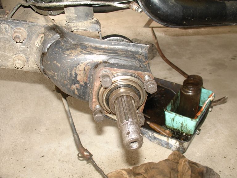

VW1303 S "O Major" Fotografia0683_zps8ed4d813
VW1303 S "O Major" Fotografia0685_zps3bbdf9c9
VW1303 S "O Major" DSC02646_zps34adf4dd
VW1303 S "O Major" DSC02654_zpsfa94c8c6
VW1303 S "O Major" DSC02663_zps9320e207
VW1303 S "O Major" DSC02666_zpsa5982f94
VW1303 S "O Major" Fotografia0710_zpsa124288b
VW1303 S "O Major" Fotografia0711_zps08428c6c
VW1303 S "O Major" DSC02809_zps411efa13
VW1303 S "O Major" DSC02814_zps2dbc7a6b
VW1303 S "O Major" Fotografia0719_zpsc5fa560c
VW1303 S "O Major" Fotografia0722_zps7340a771
VW1303 S "O Major" Fotografia0725_zps1d29bc5a
depois de ter aranjado o travões resolvi trocar todas as borrachas e casquilhos da suspensão de trás  cyclops, ficou como eu gosto  Cool , mas não tenho fotos dessa tarefa.
A suspensão traseira foi montada com os graus de inclinação que é recomendado de fábrica, e que segundo a documentação que consegui consultar é de 22º.
Neste momento estou a tentar melhorar o funcionamento da direcção intervindo no "pendural da barra central de direcção"... veremos se a experiencia que estou a tentar resulta.

Mensagem  Rogério Amorim em Qua 13 Mar 2013, 19:17
Boa Tarde, Nuno
Muito bom trabalho, parece-me que trataste bem das peças e seguiste todos os processos necessários para ficarem na perfeição.
Gosto bastante do aspecto do resultado final.
Aos poucos, o teu carocha vai ficando "actualizado" e "renovado" Wink aproveitando-se da tua destreza para estes trabalhos. Twisted Evil
Gostei de ver. Cool
Um abraço.

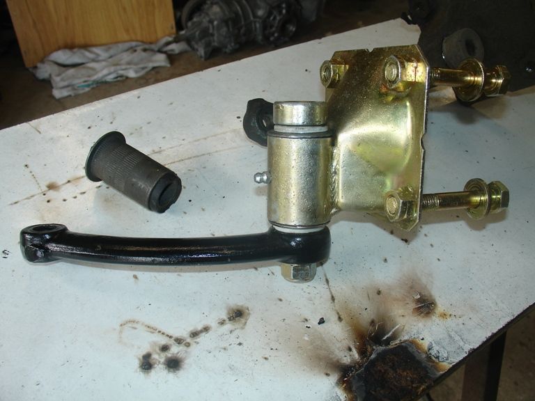

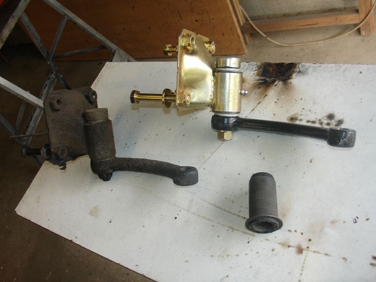

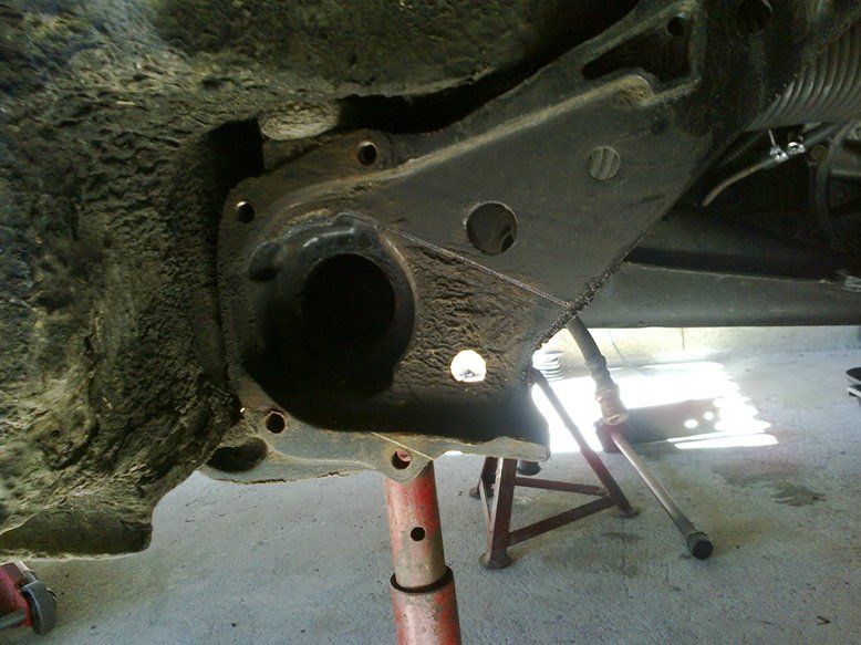

Mais umas fotos dos trabalhos feitos, desta vez foi o pendural de direção. Tirei o casquilho original e substitui-o por um feito em teflon, vamos ver o que isto dá, fica com menos atrito e a direção melhora qualquer coisa. Futuramente vou substituir o casquilho por rolamentos mas para já fica assim.
VW1303 S "O Major" DSC03410_zps51af377e
VW1303 S "O Major" DSC03409_zps6e1a74f9
VW1303 S "O Major" DSC03407_zpsac78f250
VW1303 S "O Major" DSC03113_zpsc057a8d9
VW1303 S "O Major" Fotografia0939_zps03bb3254
a altura ficou como eu queria, vamos ver é se o comportamento dele fica aceitável.

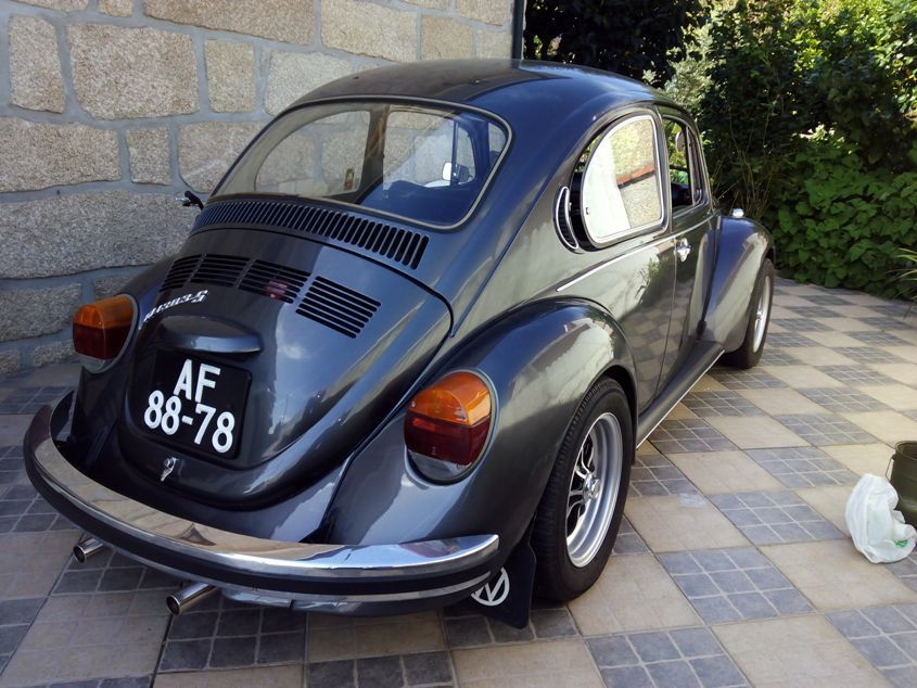

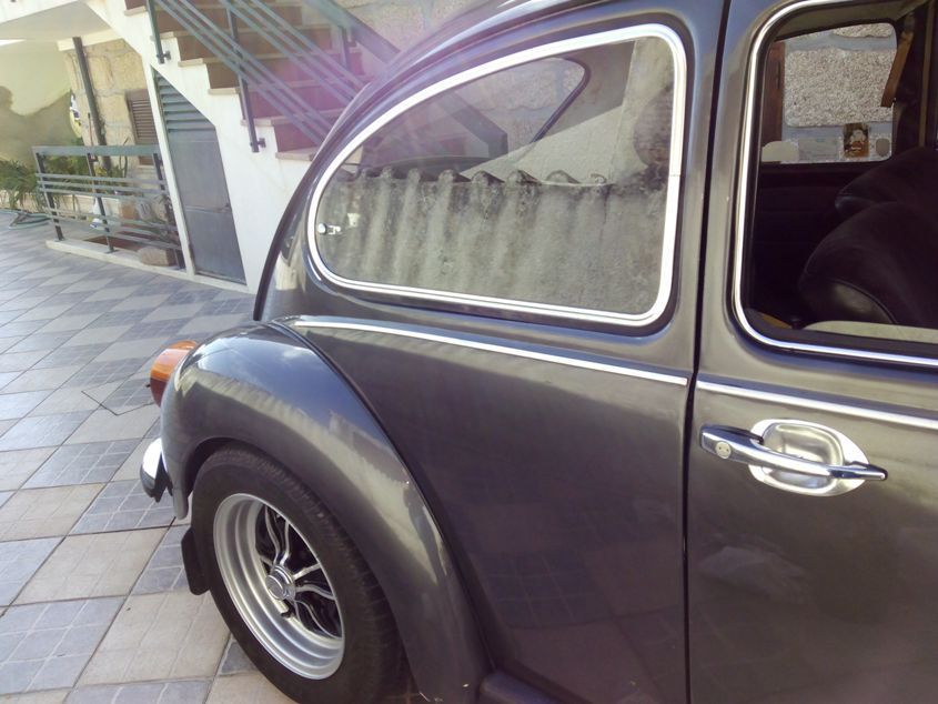

Mensagem  wolfburger em Qua 28 Maio 2014, 11:48
Update:
VW1303 S "O Major" DSC05065_zps8b8d57c7
VW1303 S "O Major" DSC05069_zpsec12826a

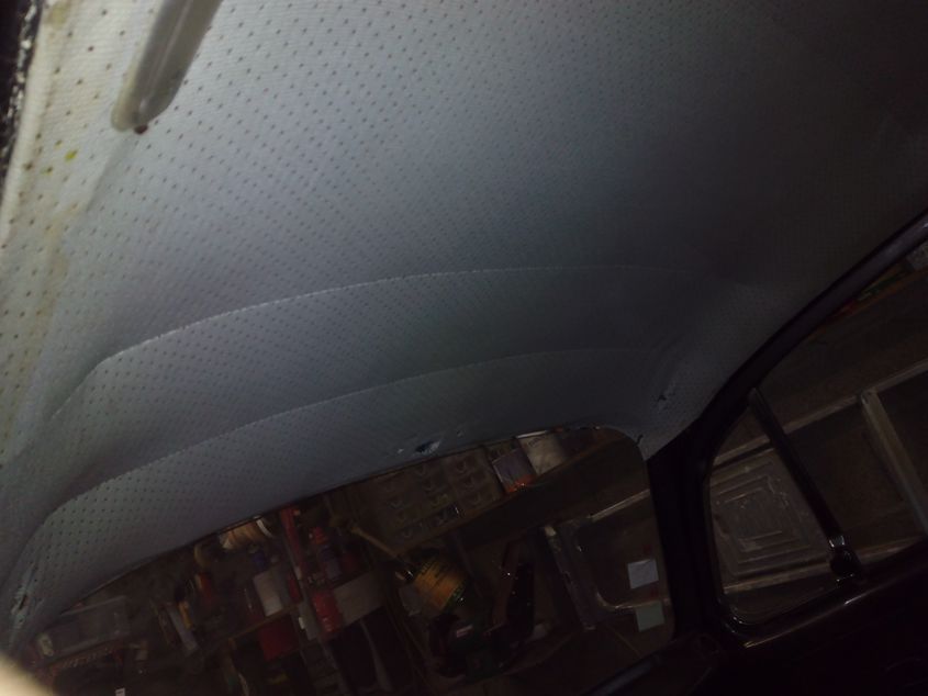

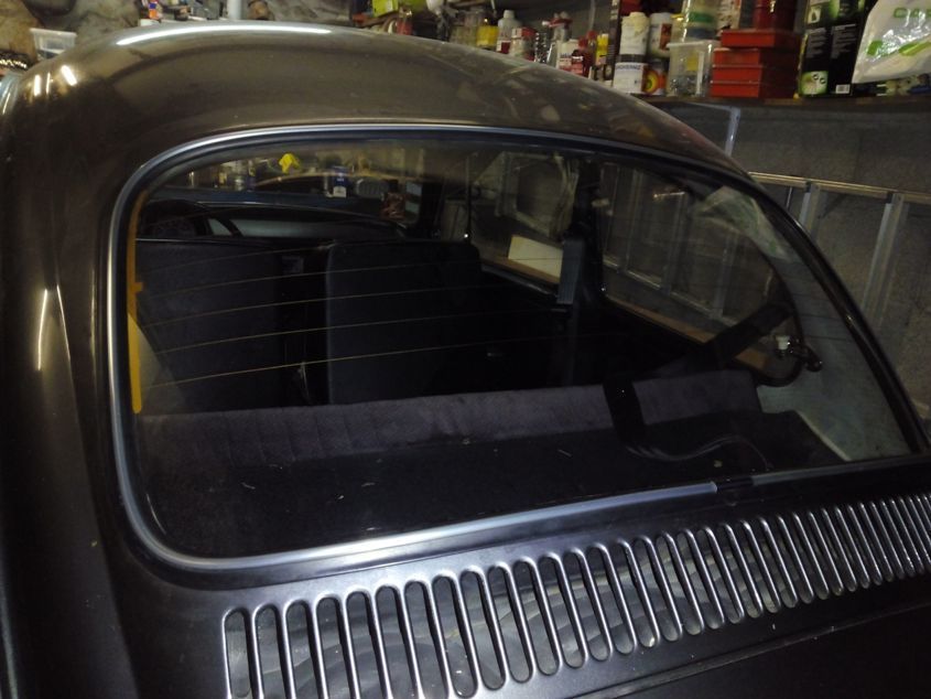

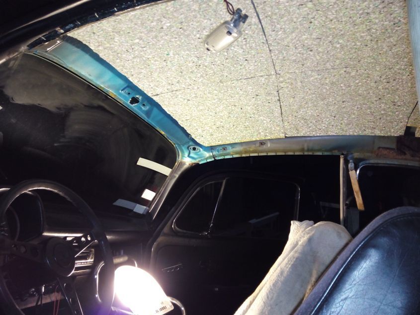

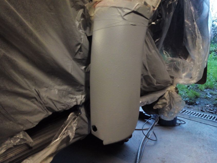

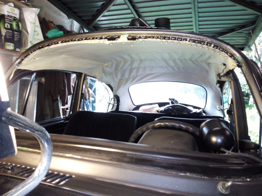

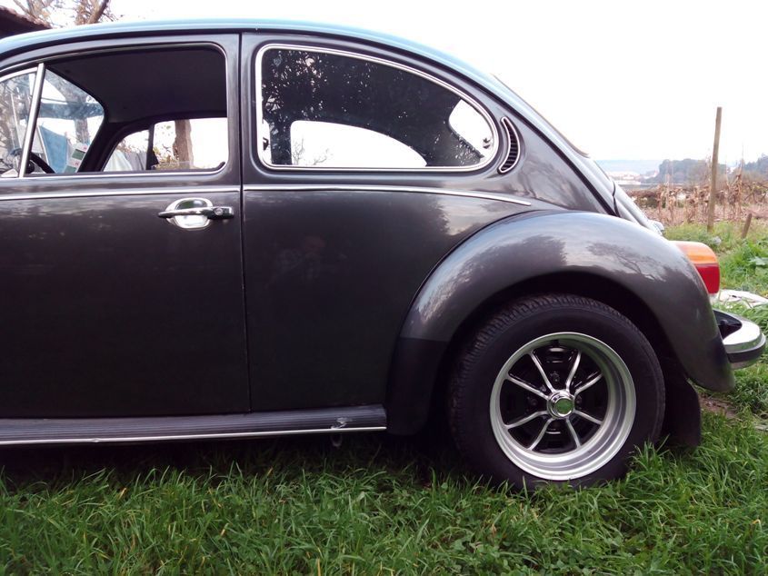

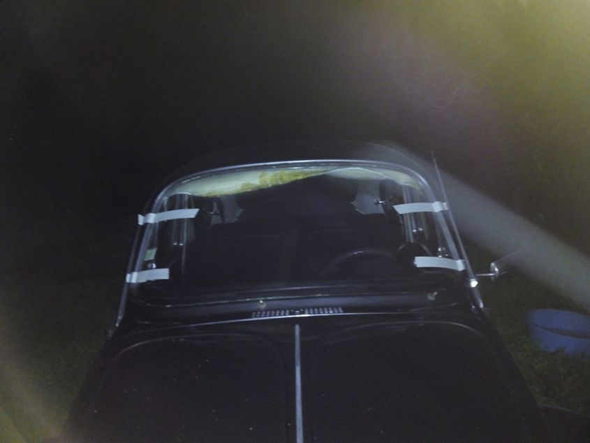

Mensagem  wolfburger em Ter 19 Maio 2015, 15:09
Fotos das últimas obras:
VW1303 S "O Major" IMG_20141015_200921_zps892ufda0
VW1303 S "O Major" IMG_20141019_131344_zpsmecdtywa
VW1303 S "O Major" IMG_20141019_131355_zpsjnucf2ga
VW1303 S "O Major" IMG_20141019_131407_zpstb5ndvku
VW1303 S "O Major" IMG_20141019_131457_zpsthoez3fy
VW1303 S "O Major" IMG_20141019_175837_zpsxkhisvca
VW1303 S "O Major" IMG_20141019_180438_zpsu43y0pbh
VW1303 S "O Major" IMG_20141026_180033_zps8v2bgfeo
VW1303 S "O Major" IMG_20141026_180044_zpsk0tsooeo
VW1303 S "O Major" IMG_20141026_182410_zpscwdsc9w1
VW1303 S "O Major" IMG_20141102_144608_zpsvgtgdl0x
VW1303 S "O Major" IMG_20141109_152936_zps1lncrezk
VW1303 S "O Major" IMG_20141109_153014_zpspmrlpypc
VW1303 S "O Major" IMG_20141109_162219_zpshkd6knq3
VW1303 S "O Major" IMG_20141109_175803_zpsbswwsplz
VW1303 S "O Major" IMG_20141110_183915_zpsxlv3ncqq
VW1303 S "O Major" IMG_20141115_121431_zpsd2amfjyt
VW1303 S "O Major" IMG_20141115_121445_zpsaayjihid
VW1303 S "O Major" IMG_20141116_125111_zpsnst4ixqg
VW1303 S "O Major" IMG_20141116_125128_zps1j5tf4tf
VW1303 S "O Major" IMG_20141122_170229_zpswglxzvgx

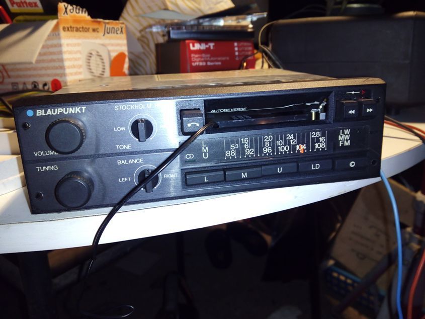

Mensagem  wolfburger em Seg 07 Mar 2016, 18:24
"novo" rádio Very Happy
VW1303 S "O Major" IMG_20160305_175420_zpsyhlik681
VW1303 S "O Major" IMG_20160306_133506_zpsdbtahalk
VW1303 S "O Major" IMG_20160306_133437_zpsdp6ttwrn

Gostava de um volante desses!Very Happy Laughing Laughing
Ca@a no rádio. lol!
VW1303 S "O Major" Empty Re: VW1303 S "O Major"
Mensagem  wolfburger em Ter 08 Mar 2016, 09:58
PauloRusso escreveu:Gostava de um volante desses!Very Happy Laughing Laughing
Ca@a no rádio. lol!
O volante é mesmo muita fixe!... tu tiveste um igualzinho What a Face   lol! o rádio pelo menos fica muito melhor do que o que lá estava, e toca as velhinhas cassetes afro e outras coisas lol!

Mensagem  Rogério Amorim em Qui 10 Mar 2016, 12:04
Esse fio que vem do rádio é suspeito! Toca mais coisas.... Very Happy Cool
O verdadeiro rádio cassete(iro)! lol! lol! lol!
Abraço.
Rogério
Mensagem  wolfburger em Sex 11 Mar 2016, 12:32
É isso mesmo Rogério!
A próxima tarefa é ligar os manómetros scratch , tenho que estudar study
